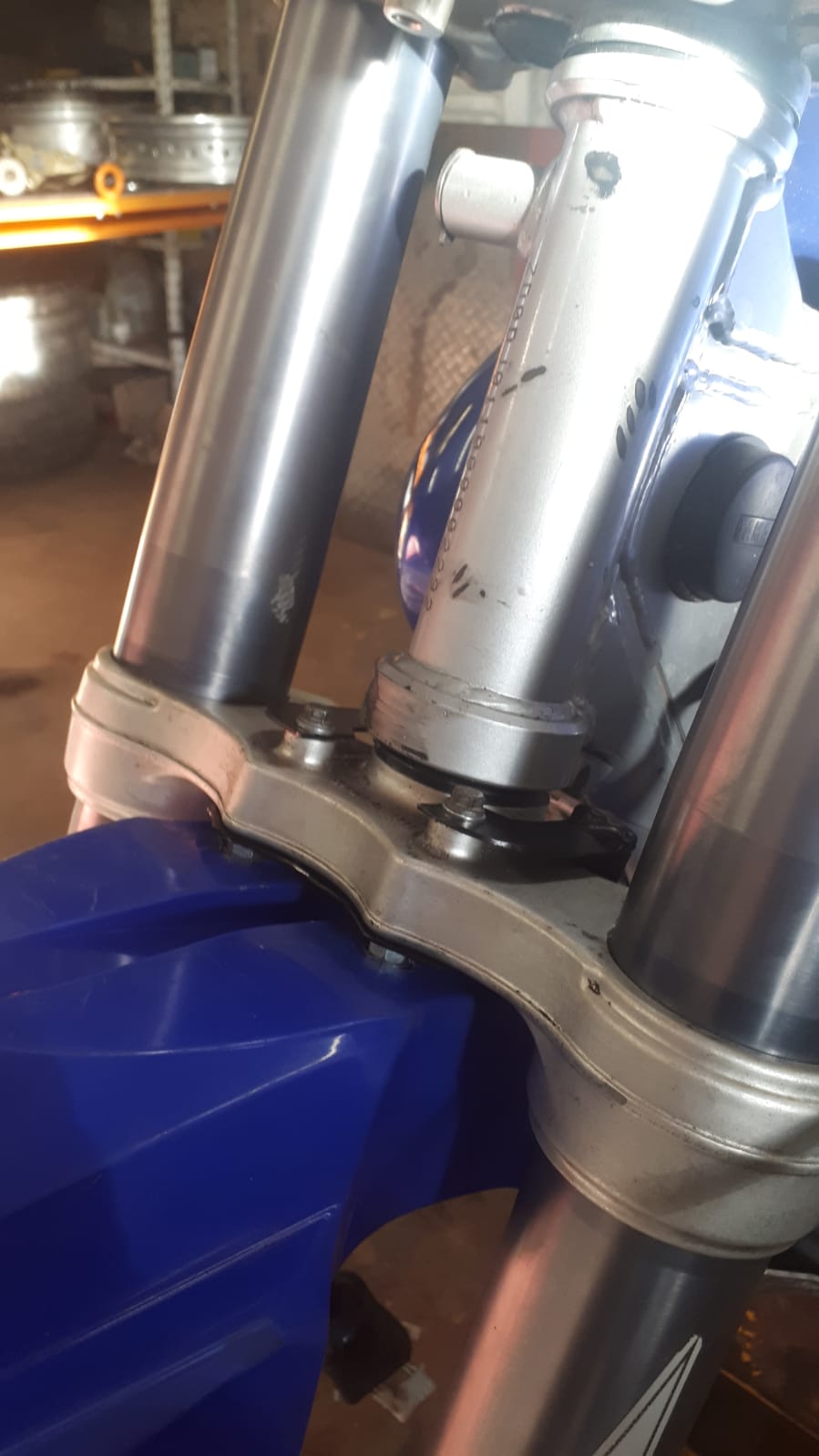

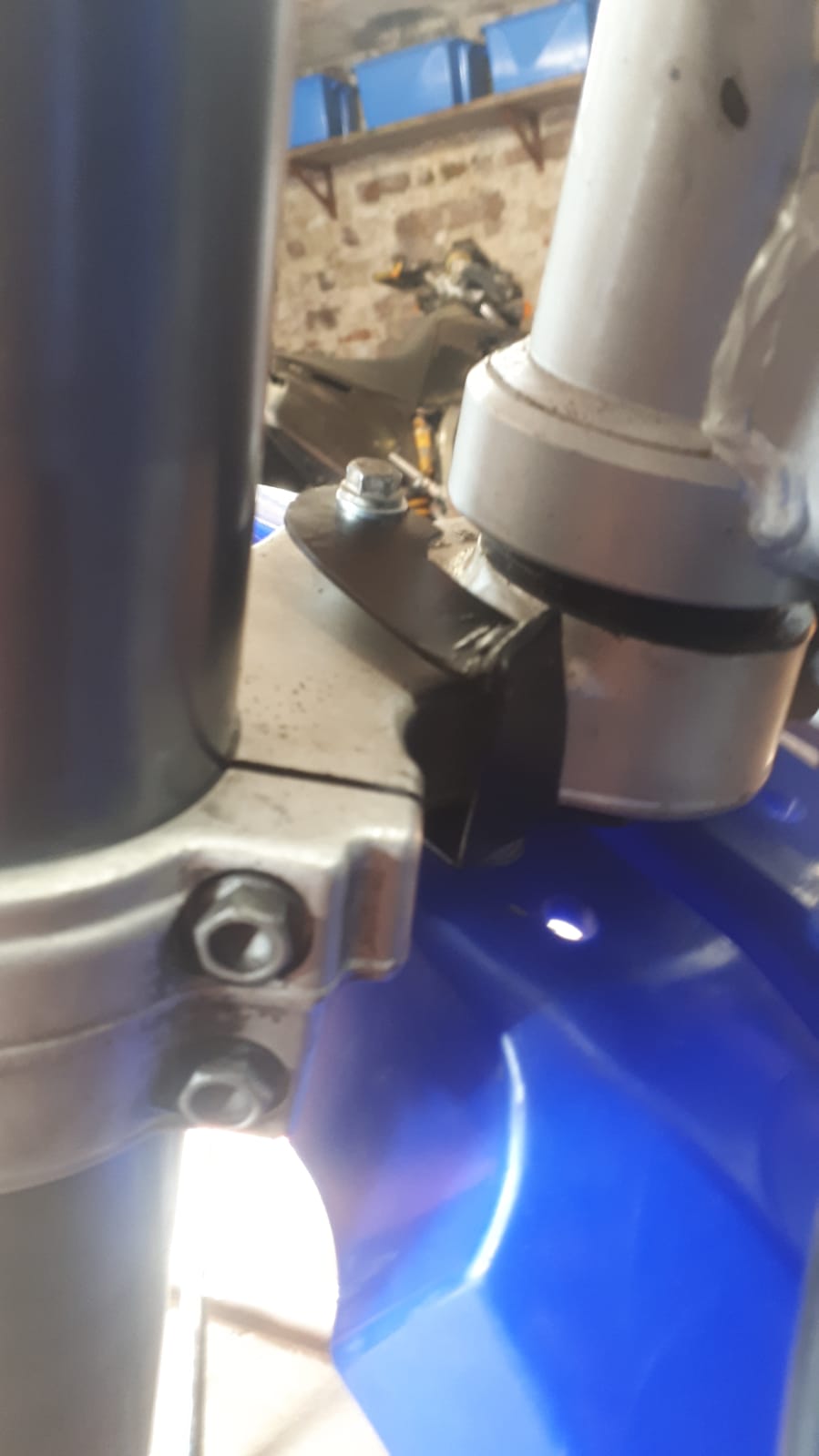

Ich hab den Lenkanschlag gebaut, damit mir die Gabel nicht den Tank zerstört wenns mal Bodenkontakt gibt. Man wills ja nicht hoffen, aber besser ists.
Bilder morgen, wenns alles lackiert und montiert ist Genial!

Hier die versprochenen Bilder zum Lenkanschlag:
Sollte wohl so halten Genial!
Verschraubt ist das ganze mit den unteren 4 Schrauben vom Kotflügel und mit 2 extra Schrauben oben auf der unteren Gabelbrücke. Hab noch 3 Lagen Panzerband pro Seite auf die Bleche geklebt, als "Puffer" damit das ganze etwas weicher wird wenns anschlägt und nicht so knallt und der Lack drauf bleibt.

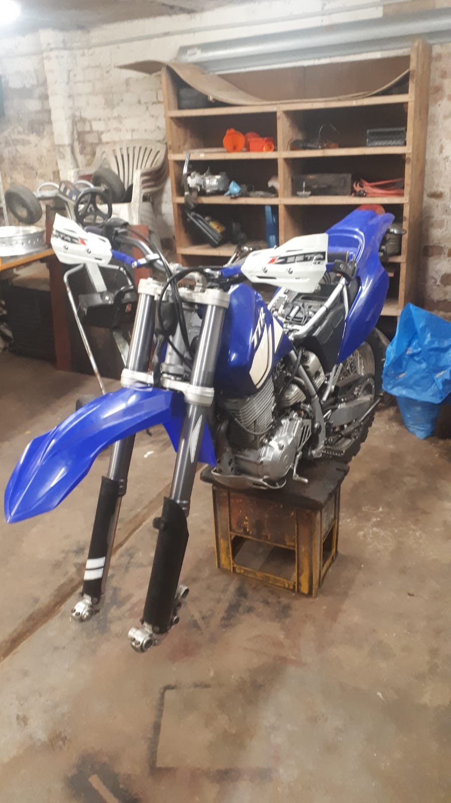

Und jetzt steht meine große wieder so da:
Sieht schonwieder mehr nach Mopet aus biggrins

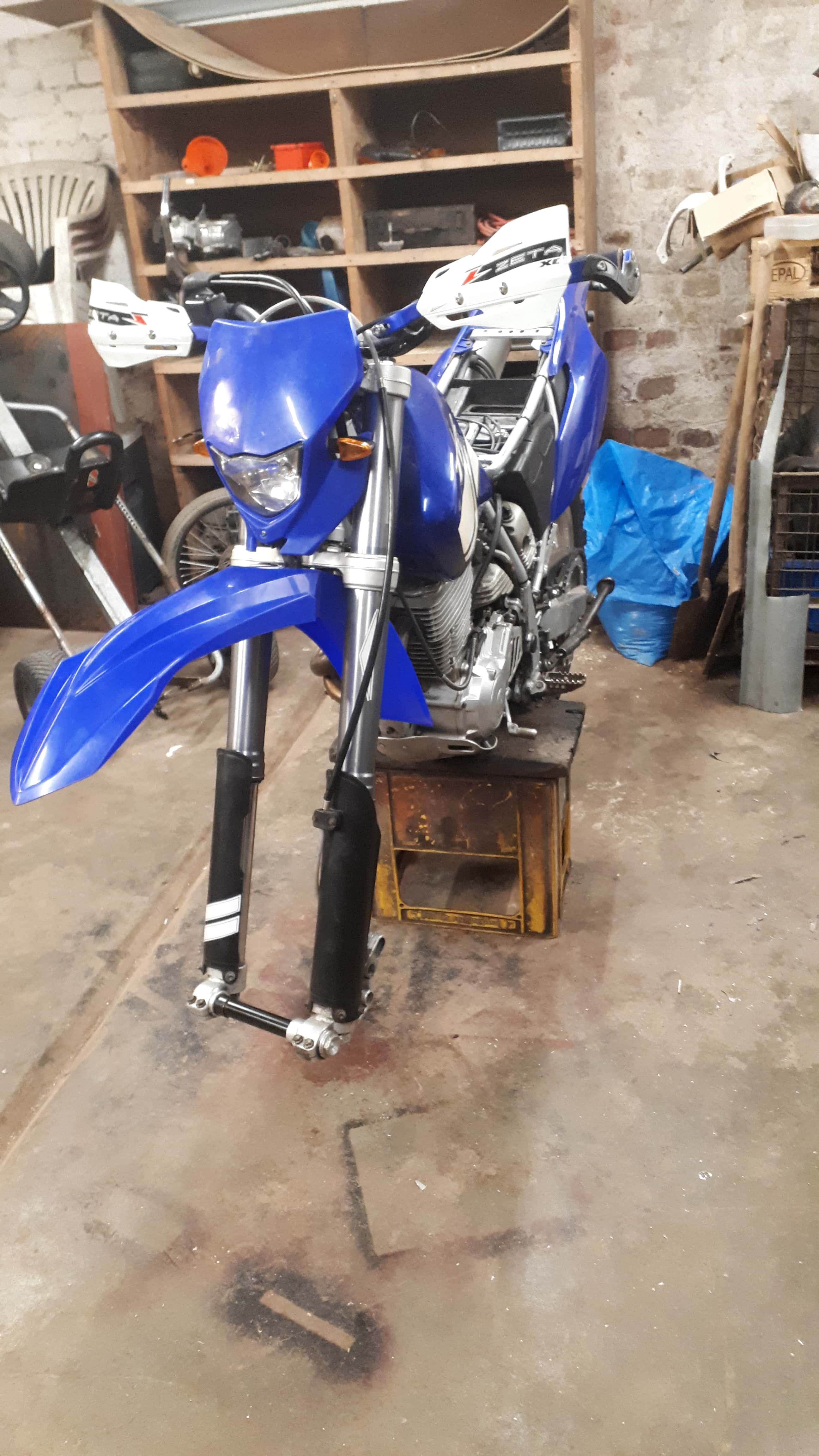

Lampenmaske montiert und in dem Zuge gleich die Basis fürs Cockpit geschaffen:
Die obere Befestigung hab ich so gestaltet dass ich die Maske nach hinten und vorn etwas verschieben kann, dient rein der Optik und keinem technischen Zweck. Unten hab ichs einfach nur eingehackt, also einfach oben zwei Schrauben raus und weiter gehts

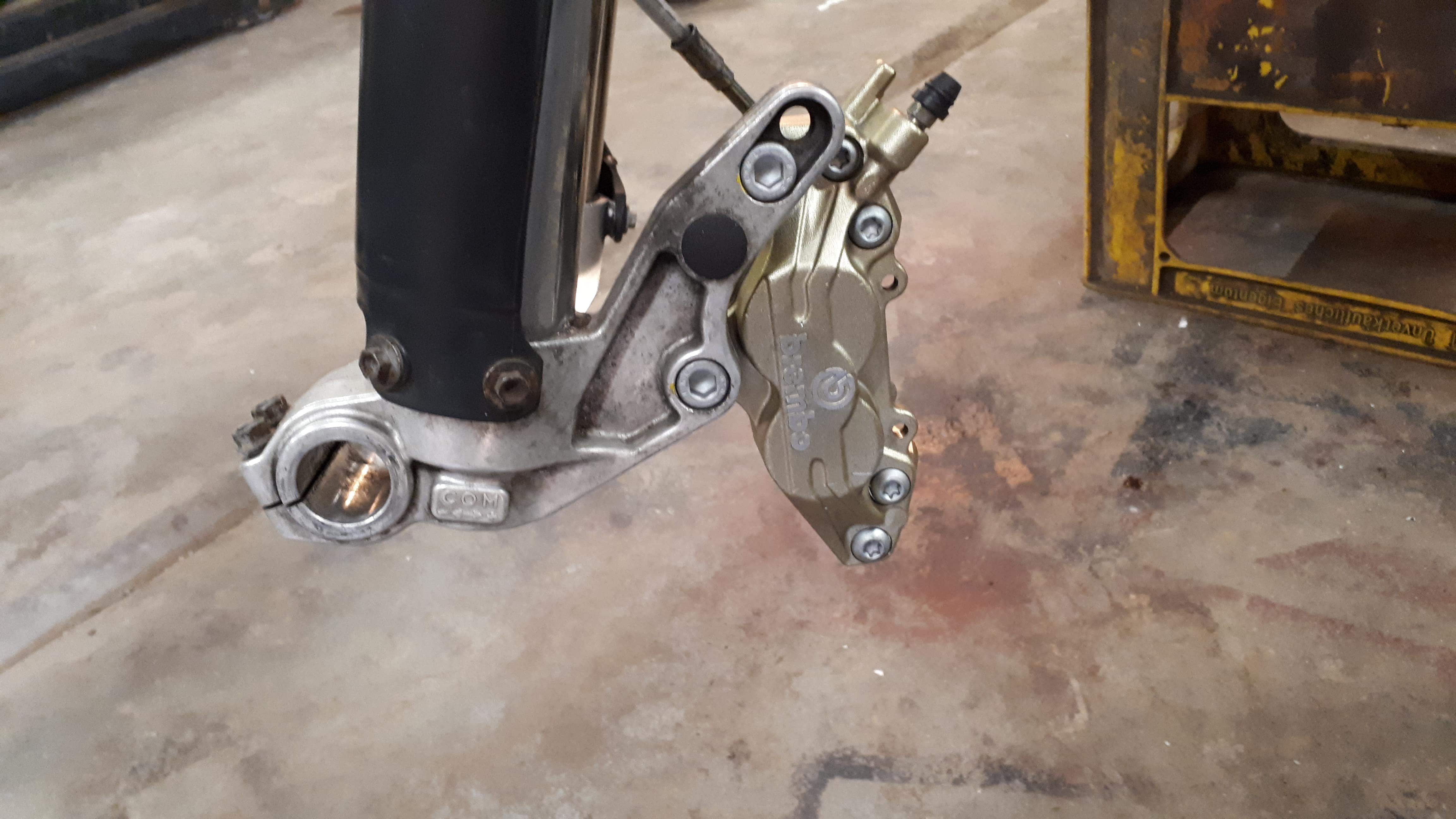

Bremssattel sitzt jetzt auch:
Ich weiß, alles noch sehr gammelig und ranzig
Montag bring ich mir von Arbeit noch Kupferringe mit, dann kann ich die Bremsleitung auch noch anschrauben.

Ansonsten ist es jetzt überschaubar:
