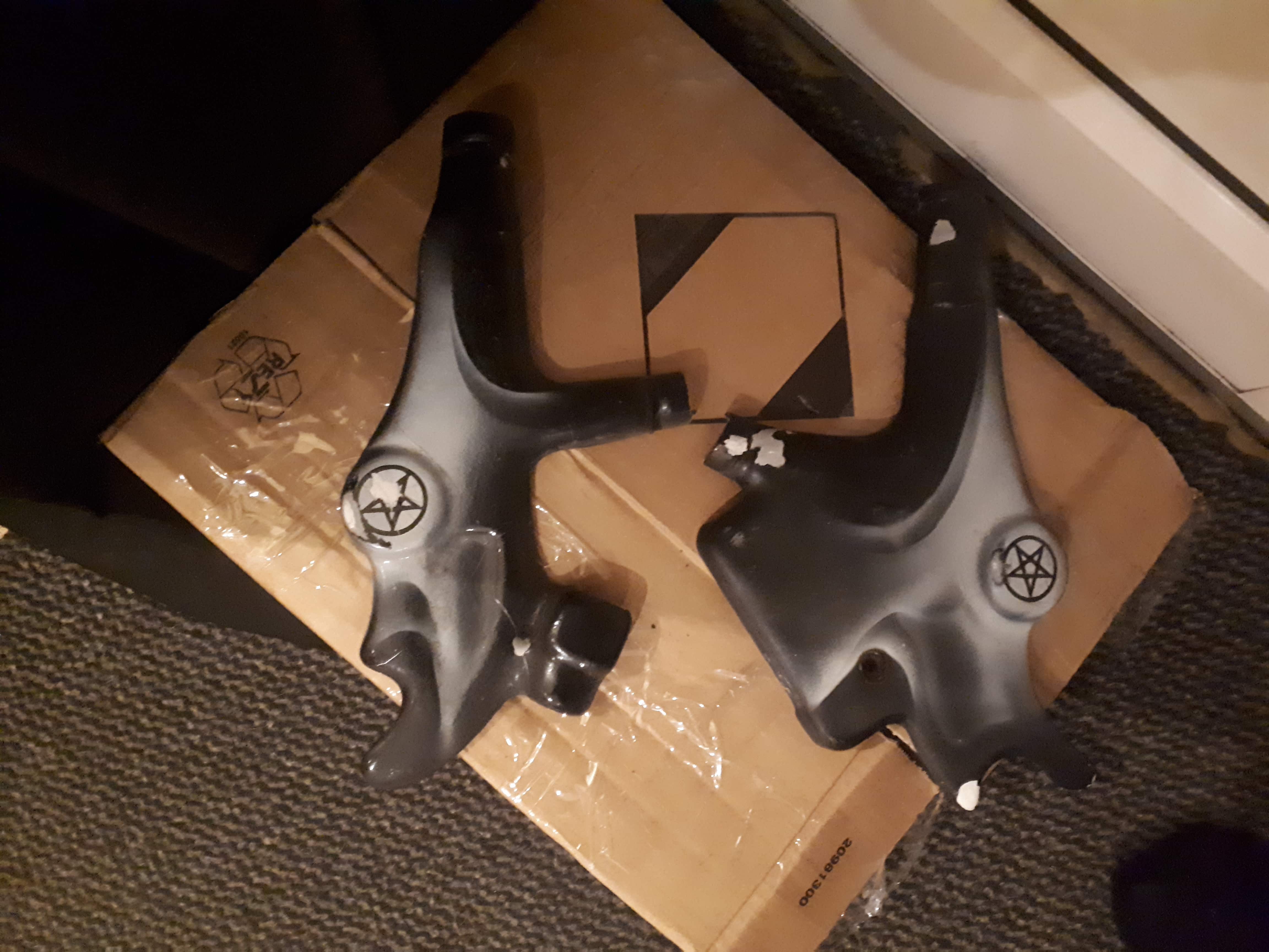

     | Hab jetzt übrigens auch so dolle Rahmenschützer
   Werden natürlich noch farblich bearbeitet, und auch die Passform stimmt noch nicht ganz, da die eigentlich für eine TT S/E sind. Die Punkte wo der Heckrahmen angeschraubt wird sind anders, daher passen die Abgänge der Schützer da nicht. Das wird nachbearbeitet und dann passen die.
 Sind ebenso selten wie die der DT die Nos dran hat, allerdings musste ich keine ganze TT kaufen sondern konnte sie von einem Schlachte Mopet aus der Schweiz ergattern
     | Ich steh auf die Teile. Mal sehen wie sie an deiner Kiste wirken.
 Einfach mal antesten. Manchmal überlegt man es sich noch anders.
     | Jo, mal schauen. So teuer waren sie nicht, nicht schlimm wenn sie doch nicht dran bleiben. Mal sehen was ich mit den Teilen optisch mach

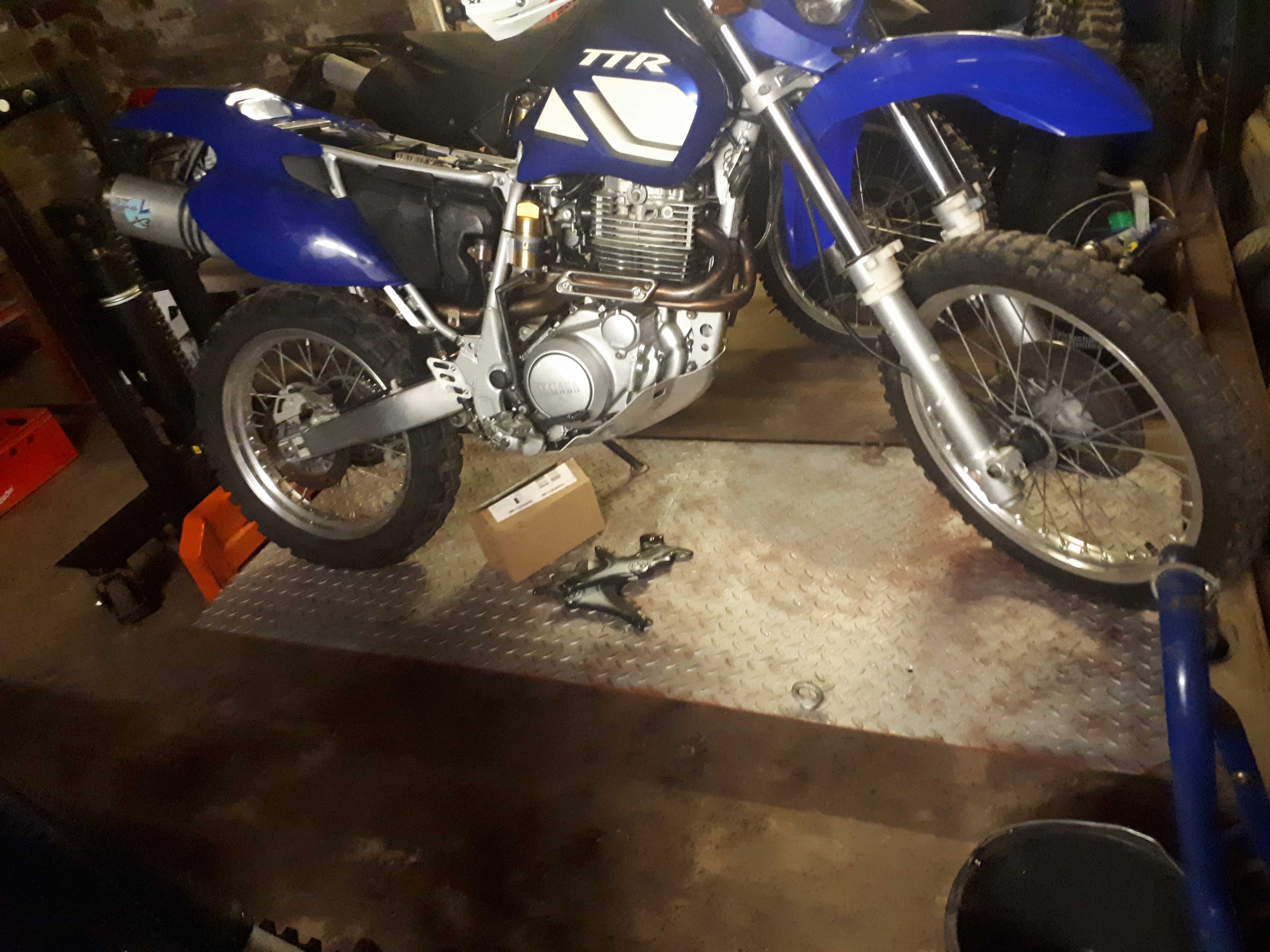

 Dafür gabs gestern ne Hebebühne
 Gebaut aus nem Hoch-Hubwagen, hebt 900mm hoch, bis zu 800kg. Der Tisch lässt sich sogar kippen, 20° zu jeder Seite, generell fürs Mopet aber uninterressant.
 Bleibt aber nicht so wie sie ist, gefällt mir noch nicht ganz mit der Tränenblechplatte dadrauf.
 Warn schnapper und ne Investition von meinem Vater, meinem Bruder und mir zusammen, dadurch also noch günstiger für den einzelnen.
 Wollte mir eigentlich selbst eine bauen, kaufen kam eigentlich nicht in frage, aber naja dann kam dieses Teil hier auf Kleinanzeigen. Hat den Vorteil das man das ganze noch hin und her fahren kann, wenn man will. Verbraucht zwar etwas Platz, aber wenn ich sie nicht brauch kann ich sie zur Werkbank missbrauchen oders Mopet drauf parken. Somit würde dann der Platz nicht verschwendet werden.

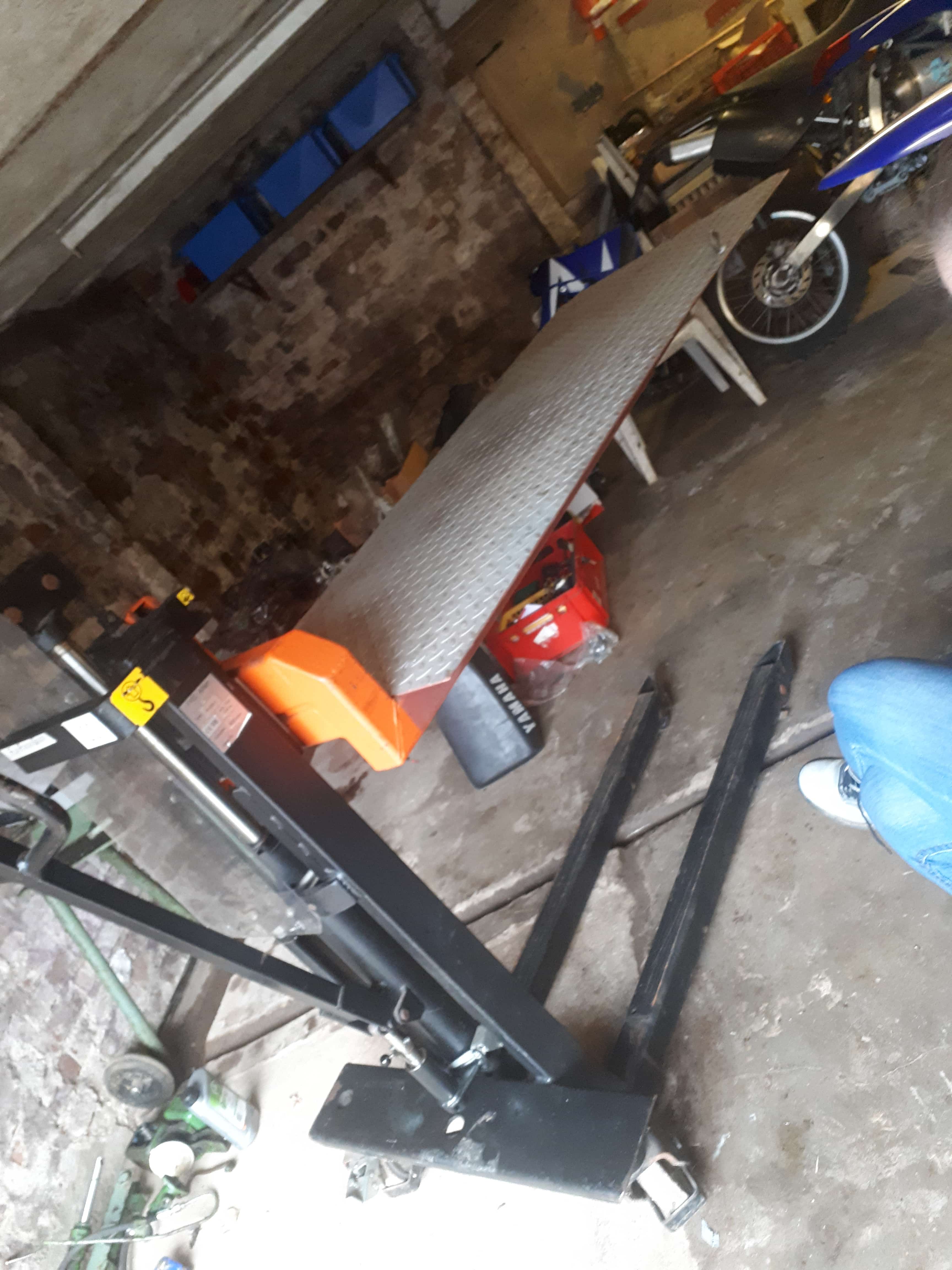

     | Hebebühne:
 Gut dass ich mich mit der Scheiße anderer nie zufrieden geben kann.
 Hab vorhin mit meinem Bruder die Blech Platte runter genommen. 3 von 7 (schlecht) geschweißten Schweißpunkten (Lochgeschweißt, also Loch gebohrt und da geschweißt, schwer zu erklären), die die Platte auf den Armen gehalten hat, hat er aufgebohrt, den Rest hat der Mottek erledigt. Ich schätze es wär auch ohne Bohren gegangen.
 Die Platte ist zweigeteilt (gewesen) was man aber schlecht sieht auf den Bildern.
 Die Platte an beiden Seiten angehoben: durchgebrochen!!!
 Alte Scheiße da hätt mein Mopet runter fliegen können, am besten wenn das Ding bei 60-70cm hoch gepumpt is! Die hätt voll unten gelegen!
 Die zweite Blech platte vorn am Ende, hat auch nur auf 10cm Rohr auf der einen Seite, auf der anderen knapp 40. Bei einer Plattenlänge von 80cm! Das wär nur ne Frage der Zeit gewesen bis da was unten gelegen hätte...
 Gut dass ich immer alles auseinander nehmen und selber machen muss...
     | Oh WOW, sehr "nett" vom Verkäufer, dass er so brav auf die Mängel, die ja nicht ganz ungefährlich sind, hingewiesen hat
     | Ja... also ich hab nicht erwartet dass ich damit nen Auto abschleppen kann, die Nähte sahen schon alle nicht so gut aus, aber wenigstens dass das ganze seinen Zweck ZUVERLÄSSIG Erfüllt hätte ich erwartet... mein kleiner Bruder (in Zukunft Florian, ist einfacher) hätte das besser hin gekriegt (kein scheiß, und der schweißt erst seit nem halben Jahr)
 nichmal die Schlacke hatte der Knabe vorm Lackieren abgeschlagen...
 Morgen trenn ich vielleicht die (ungleichlangen) Gabelverlängerungen raus, damit dann da passende rein können. Das der Kerl auch alles verbraten musste...
 Dann muss ich warten bis Papa Eisen bestellt, dann kommen meine Winkeleisen mit, dann kann ich den Rahmen für die neue Platte bauen. Wird nicht ganz leicht werden der Apparat, dafür wird er aber wohl halten. Meiner Rechnung nach sinds 12m Winkeleisen 30x20x3mm die ich so brauche.. für einen Rahmen von 2x1m Größe..
