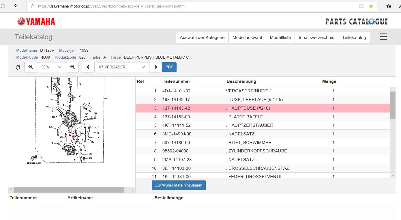

 Kann bitte jemand mit Fachkenntnis diesen LINK ansehen und mir sagen, ob ich das richtig oder falsch interpretiere?
 Position Nr. 3 ist doch die Hauptdüse, oder?
 Für mich sieht es so aus, als ob es in Österreich zwei Varianten geben würde, eine davon mit einer 210er-Düse original.
 LG
 Max

     | Ja, da ist die HD.

 Meine Vermutung wurde jetzt auch schon bestätigt.
 Auf der Yamaha-Austria-Seite gibt es die Möglichkeit, mit Hilfe der Fahrgestellnummer den Ersatzteilkatalog zu durchforsten.
 Tja, meine DT hat ORIGINAL eine 210er-Hauptdüse.

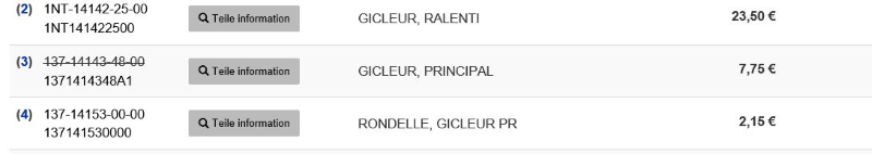

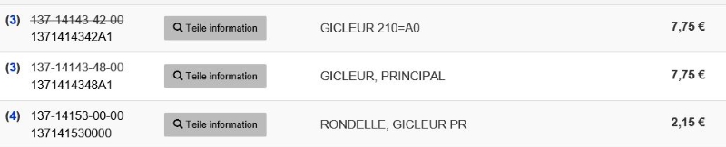

 Im Ersatzteilkatalog, den ich verlinkt habe, gibt es für das Baujahr 1999 verschiedene Versionen, die sich von Land zu Land unterscheiden.
 Während man für die Version, die es auch in Österreich gab, zwei verschiedene Hauptdüsen im Katalog finden kann, findet man für die deutsche Version nur EINE Haupdüse.
 Da bei der österreichischen Version eine Hauptdüse die gleiche Bezeichnung "Hauptdüse" hat, steht bei der zweiten Hauptdüse extra "210" dabei.
 Für mich sieht das echt so aus, als ob man meine DT mit einer 210er ausgeliefert hätte.
 In Deutschland wäre sowas halt nicht bekannt, weil dort keine DT mit der 210er-Düse ausgeliefert wurde.
