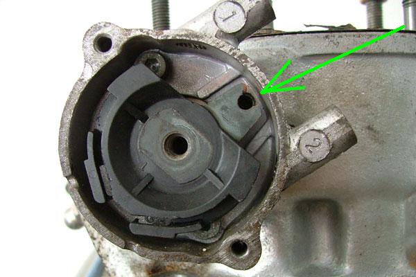

Ist zwar ein alter Thread, aber was meinst Du mit "wenn die Gabel vom Stellrad ... genau mit der Bohrung fluchtet "?
Welche Gabel?

Hi DobX !
Versuche es mal mit dem Bild , sollte verständlich sein .
Chris

Vielen Dank, das ist dem Bild hier im Thread sehr ähnlich.
Ich kann aber immer noch nicht erkennen, was die "Gabel" sein soll. Mauer
Vielleicht fehlt es mir an Phantasie Zwinkern

Da das Bild ich gemacht habe, geht die Bearbeitung denke ich in Ordnung. Oder Flo? Zwinkern

Bitte nicht schlagen Oh mann.... Vorsicht!
Das ist das Loch aber was ist die "Gabel"?

Original von DobX
Junge ist das dein Ernst ?
Ich würde gerne Smilies setzen , habe aber keine Lust dazu .
Deshalb lasse Ich es .
Im Metallteil /Außengehäuse ist die Bohrung .
Im Plastikteil welches auf die PW aufgestekt wird die Gabel .

Mensch Chris, ich bin ja nicht behämmert.
Das Loch im Motorgehäuse sehe ich auch und das auf der PW ein Kunststoffteil sitzt, an dem die Züge sind ist schon klar...
Yamaha nennt das Kunststoffteil übrigens Riemenscheibe.
Ich sehe aber nichts, was an eine "Gabel" erinnert, also weiß ich immer noch nicht was genau an dem Kunststoffteil die Flucht mit der Bohrung bilden soll.
Ich will doch nur wissen welcher Teil (der Riemenscheibe) die Gabel ist.
SuMoStef Du hast den Ausdruck "Gabel" doch geprägt, was genau meinst Du damit?
