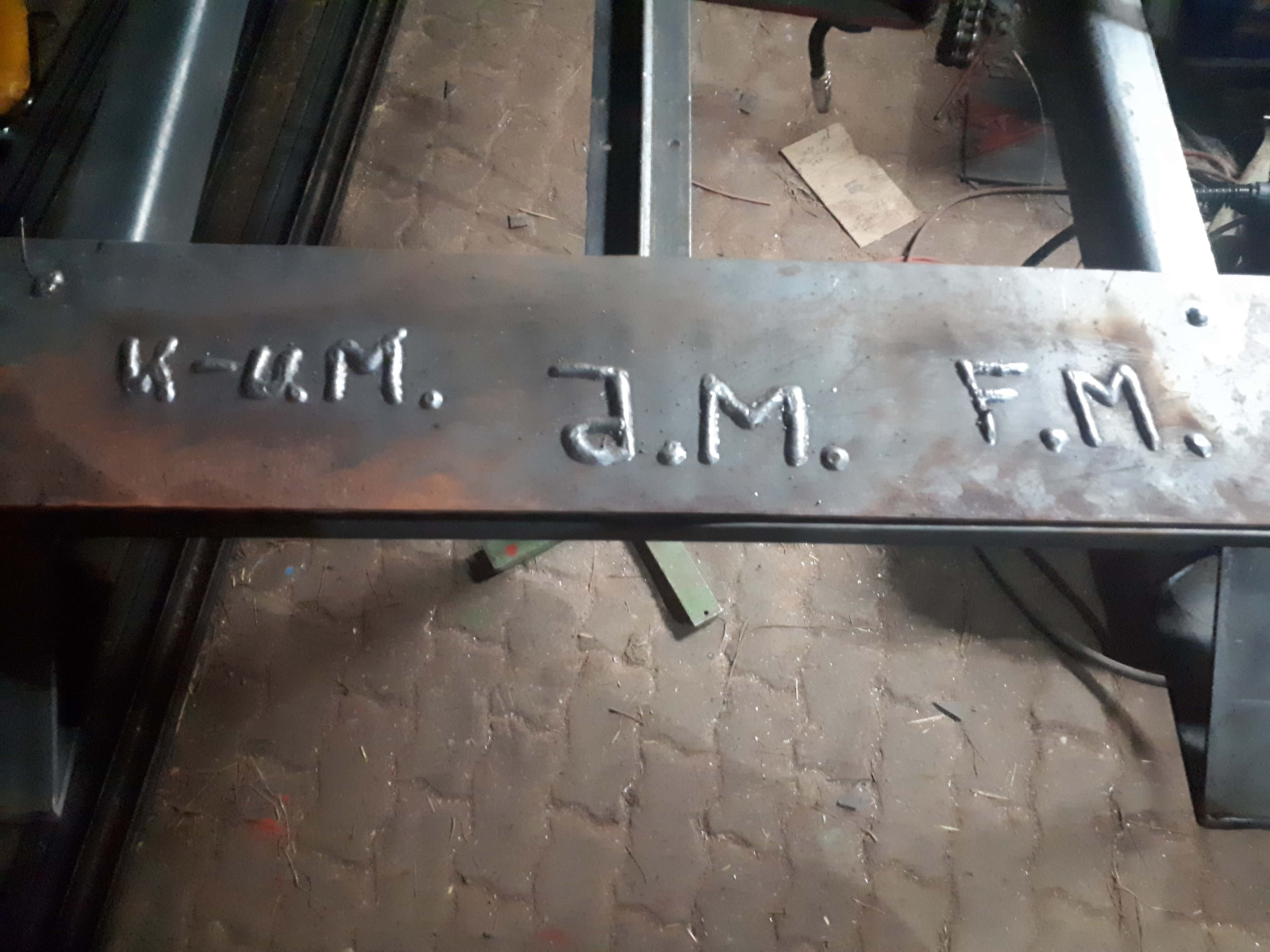

 Hab heute noch eine Auffahrrampe bzw Aufnahmen dafür angeschweißt.
 Ich darf jetzt verkünden, dass die Schweißarbeiten mit den Initialien von meinem Vater, Mir und Florian unter der Auffahrrampe an der Hebebühne abgeschlossen sind!

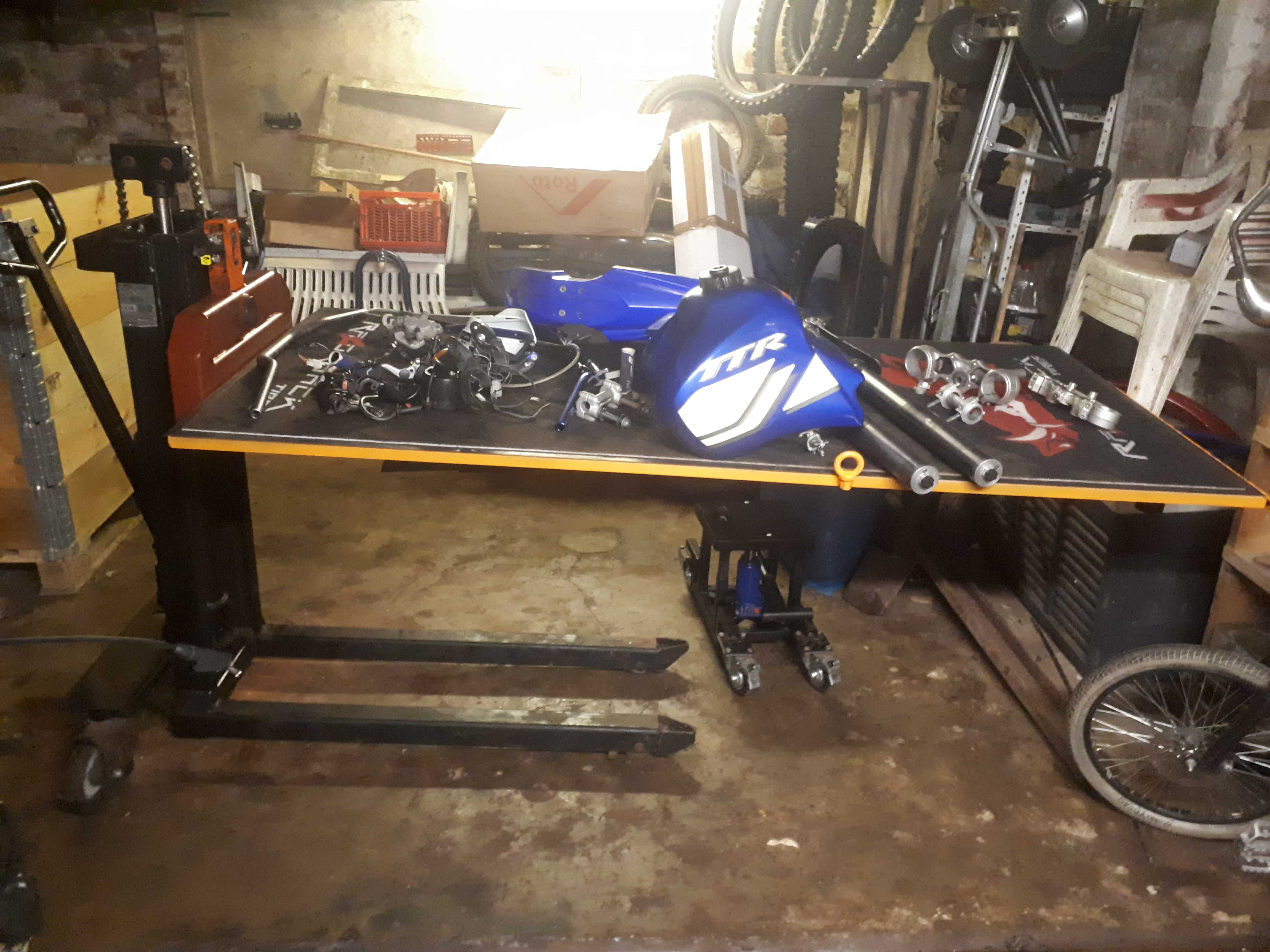

     | Projekt Hebebühne:
 Abgeschlossen! Habs gestern soweit alles wieder zusammen gebaut, auch gleich belegt mit den ganzen Teilen die aktuell so von/für die TT sind.
 Die Fläche ist 2x1m groß, sodass perfekt die gängigen Werkstattmatten drauf passen, ohne daran rum zu schnippeln. Das war mir wichtig.
 Oberkante von der Platte müsste bei ungefähr 93-94cm liegen. Hab ich nicht nach gemessen, ist bei meiner Deckenhöhe eh unwichtig, wie man vielleicht erkennen kann.
 Hubkraft 800Kilo, son schweres Mopet muss ich erstmal finden. Su-per-Sache

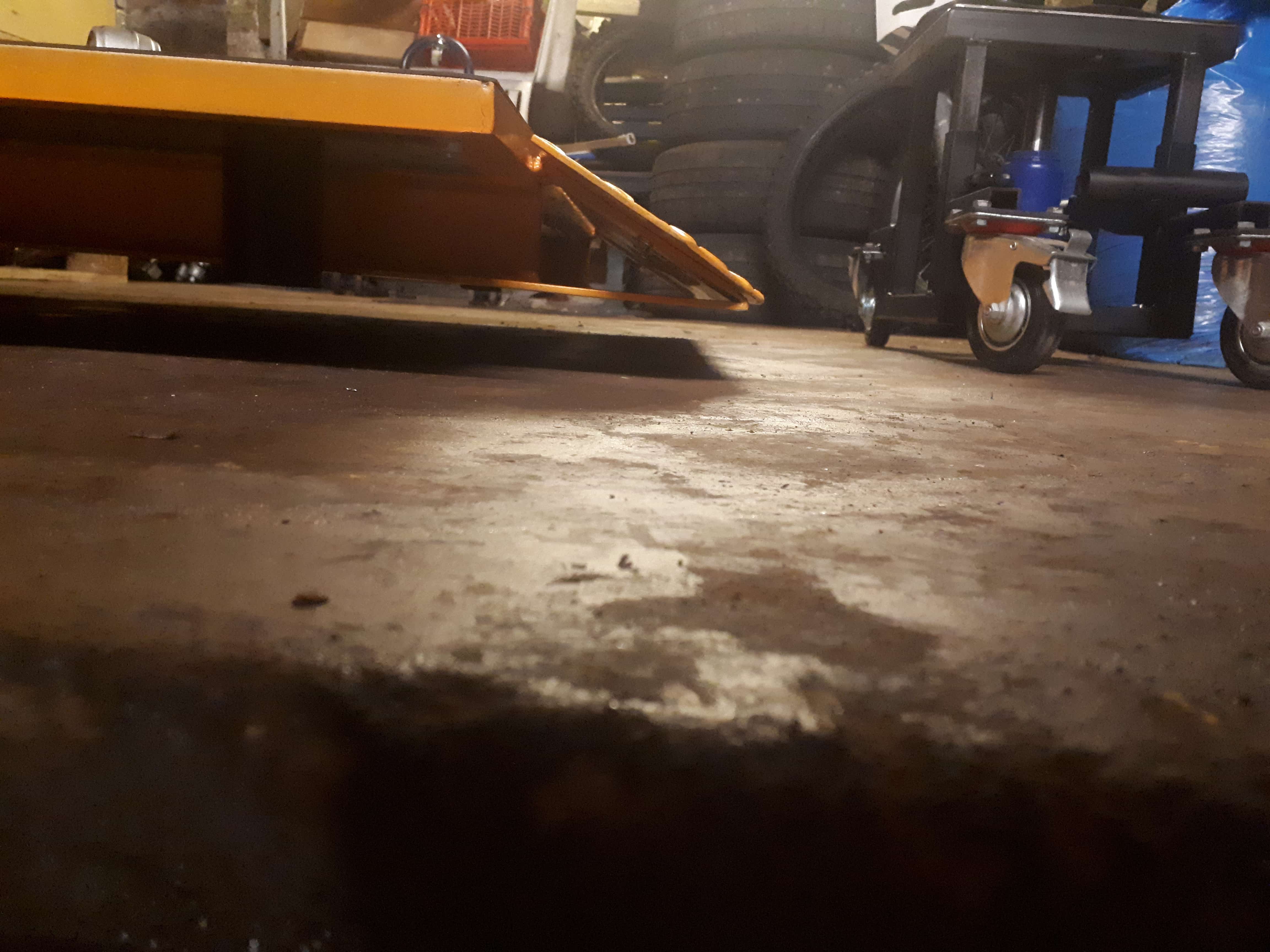

 So viel Platz hab ich jetzt zum Boden mit meiner Rampe, das Mopet fast 15cm den Absatz hoch zu wuppen hatte ich keine Lust zu. So sollte das ganze viel einfacher gehen.
 Den schwarzen Hubständer den man dadrunter sieht war der Startschuss zu der Hebebühne. Beim bauen von dem kleinen kam die Idee zur Hebebühne. Hebt hydraulisch mit sonem kleinen Wagenheber, aufgebaut auf 4 Rollen.
