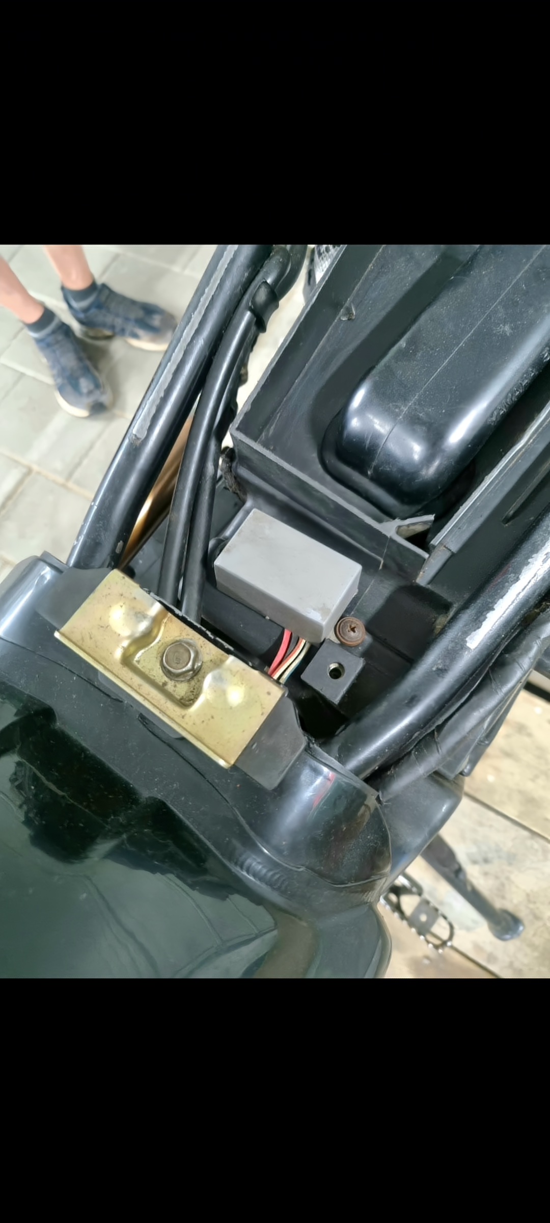

     | Hallo,
 Kann mir jemand sagen, was das graue Kästchen in meiner de06 ist?
 Handelt es sich hier um eine elektronische Drossel?
   Dieser Beitrag wurde 1 mal editiert, zum letzten Mal von Landirenzo-7er: 03.08.2023 08:26. |  |  |
     | Bei der Aprilia RS gab es auch so eine ähnliche Drehzahldrossel.
 Mit der DE06 kenne ich mich nicht aus.
 Ist denn etwas im Brief eingetragen?
     | Tank abnehmen und den Kabeln folgen.
 Könnte auch ne Mini-Alarmanlage o.ä. sein, das siehst du aber wenn du den Kabeln folgst.
