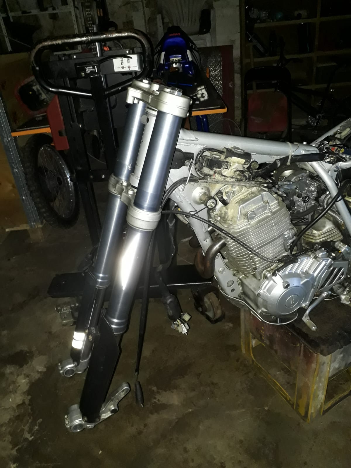

Jaa, hab mir das jetzt überlegt und die Variante gewählt ne vernünftige Anlage mit dem 4 Kolben Sattel zu bauen.
Nein. Leider nicht.
Es harpert an einer blöden kleinen Schraube die jetzt hoffentlich die Tage ankommt Zunge rausstrecken
Weil die originale Lenkkopfschraube zu kurz ist, muss ich mir da was basteln. Die Schraube zum basteln ist aufm Weg. Ich krieg hier in der Umgebung einfach keine M20x1.5er Schraube Oh mann....
Lenkkopflager hab ich soweit eingezogen, ich hab mir von nem Kumpel 1mm "dicke" Buchsen drehen lassen, dass ich die Lager der LC4 (50mm außen) in den TT Lenkkopf (52mm durchmesser) kriege.
Besorge mir noch 0.5mm dünnes Blech, weil das obere Lager innen etwas über die Lagerstelle nach oben hinaus steht. Da leg ich einfach nen zugeschnittenen Blech Streifen zwischen und dann hab ich keinerlei Bedenken.
Den vorderen Felgenring muss ich noch einspeichen lassen, vorher besorg ich mir noch die passende Achse damit ich mir ggf. Distanzen bauen kann, weil ich die Radnabe aus ner 15er EXC verwende. Und daaann gehts wieder ans Teile kaufen biggrins
Bremsanlage brauch ich noch komplett mit Scheibe, Reifen&Schläuche und nen Tacho. Mehr fällt mir garnicht ein grade Genial!
Soweit geplant ist bisher dass sie April-Mai auf die Straße geht.
Dann ist allerdings noch nichts eingetragen..
Das will ich in Angriff nehmen wenn es gut fährt. Dass ich dann die richtigen Teile eintragen lasse wie ich sie auch fahre.

Schraube angekommen!! Beifall
Passt nicht. Einmal zu lang und keine 1.5er Steigung wie ich sie brauch sondern Regelgewinde.
Einmal mit Profis arbeiten... Traurig sein
Außerdem ists ne sichtlich gebrauchte und sicherlich schon 10 Jahr alte Schraube.. die kommt mir unter garantie nich ans Mopet. Ich will garnicht wissen wo der Kerl die raus geschraubt hat...
Also, diesmal schlau sein und ne neue im Netz bestellen. Ich krieg Pimpanellen...

Hab jetzt ne passende schraube, am Wochenende bastel ich das mal zusammen. glücklich

Hab heut soweit die Gabel eingebaut.
Ich kann jetzt endlich wieder am Möpp arbeiten, ohne Geld ausgeben zu müssen.
Davon hab ich irgendwie immer so wenig...
Kotflügel, Lampenmaske anbauen, Lenker alles und und und
Nen Lenkanschlag muss ich auch noch bauen.
Die doofen weißen Aufkleber auf Gabel und Gabelschutz die so stark reflektieren kommen noch runter, hab mir schon WP Aufkleber organisiert die ich anstelle der weißen Aufkleber anbringe.

Es wird langsam Genial!
27.01.2019 16:35 nosferatu78 ist offline Beiträge von nosferatu78 suchen Nehme nosferatu78 in deine Freundesliste auf

Schaut gut aus!
Ein ordentliches Fahrwerk ist am Moped fast noch wichtiger als mehr Leistung. Beifall
29.01.2019 18:32 SuMoStef ist offline Homepage von SuMoStef Beiträge von SuMoStef suchen Nehme SuMoStef in deine Freundesliste auf

Find ich auch Genial!
Und noch dazu siehts natürlich fett aus... Perfekt gemacht!
